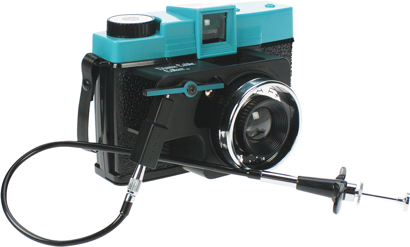

    Bulb ( B ) - Chế Độ Chụp Phơi Sáng
    Chế độ chụp phơi sáng là một kĩ thuật chụp dùng để chụp các bức ảnh trong môi trường thiếu sáng. Khi chuyển sang chế độ này bạn nên dùng cable release để giữ cho bức ảnh được sắc nét thay vì chụp bằng tay.
    Cable Release
    Cable Release là một dụng cụ thường dùng kèm với Tripod (chân máy ảnh) có tác dụng giúp người chụp ảnh chụp các bức từ một khoảng cách nhất định. Với một đầu dây gắn vào máy ảnh và 1 đầu dây có nút ấn để chụp ảnh, dụng cụ này giúp hạn chế tối đa các tác động bên ngoài vào máy khi người chụp muốn chụp phơi sáng trong một thời gian dài. Các kiểu chụp ảnh mà bạn nên tận dụng dụng cụ này là chụp chân dung, chụp trong môi trường không đủ sáng, chụp pin hole.
